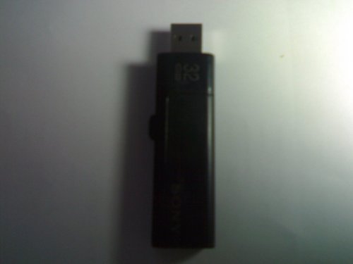

    نمونه دیگر از فلشهای مموری های تقلبی ارزان قیمت
    یک نمونه دیگر فلش مموری ارزان قیمت با حجم زیاد
    که به گفته صاحبش از بانه خریداری شده و با قیمت 3 هزار تومان و حجم 32 گیگ !!!!
    اکثر خریداران هم در موقع خرید خوشحال و راضی و فکر میکنند سر فروشنده کلاه رفته!!

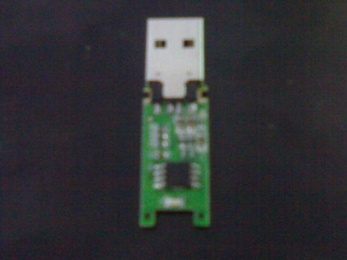

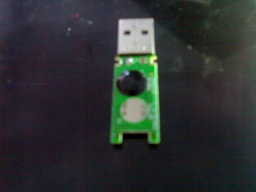

    جناب صالحي يكي از مشتريان عين همين مدل را جهت تعمير به بنده مراجعه كردند . وقتي كه بازش كردم در كمال تعجب ديدم ، برد كاملا خام بود و هيچگونه قطعه اي روي آن مونتاژ نشده . عكسي از آن قرار خواهم داد . ( ارزان بدون تست )!!!

    عكس پشت و روي برد فلش 32 گيگ بانه اي

    دوستان عزیز توجه کنند یکی از راههای تشخیص اینگونه فلشهای تقلبی
    اولا حجم بالا و قیمت بسیار پایین آنهاست
    برخی از آنها یک چیپ ساده دارند که وقتی فروشنده روی لب تابش تست میکنه حجم فلش رو دقیقا نشون میده و مشتری با رضایت کامل اون خریده و وقتی میخواد چیزی توش بریزه تازه می فهمه جریان چیه یک فایل کم حجم نزدیک 30 دقیقه طول میکشه تا داخل فلش ذخیره بشه!!!
    بعضی ها هم فایل داخل فلش کپی میشه ولی وقتی یکبار فلش رو در بیاری و دوباره بخوای محتویاتشو ببینی چیزی توش نیست خالی خالی !!!!
    بعضی هاشون هم مثل فرمایش جناب گلستان کلا روی برد هیچی نداره و مقدار حجمش بی نهایته .................!!!
    خلاصه مواظب اینگونه کلاهبرداری ها باشید
