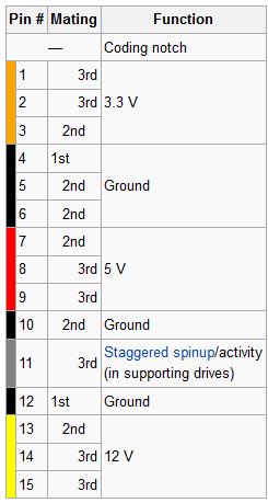

    این تبدیل ها خیلی خوبه و کار شما را راه می اندازه . فقط به یک نکته توجه کنید.
    ورودی تغذیه هارد های ide ، دو عدد و با ولتاژ های 5 و 12 ولت هستند ولی در هارد های ساتا، یک ولتاژ 3.3 ولت هم وجود داره. حالا بعضی از این تبدیل ها که دارای یک power supply هم هستند، جوری طراحی شده اند که خروجی تغذیه انها مخصوص هارد های ide ( کانکتور مولکس) هست. برای همین ولتاز 3.3. را داخلشان ندارند. با این حساب اگر شما از این مدل تبدیل بخری که منبع تغذیه اش برای هارد ide طراحی شده باشه، باعث میشه که در دراز مدت به هارد شما فشار بیاد.
    برای همین توصیه میکنم مارک مرغوب تهیه کنید.

    این هم توضیحات تکمیلی:
    SATA
    IDE: MOLEX
