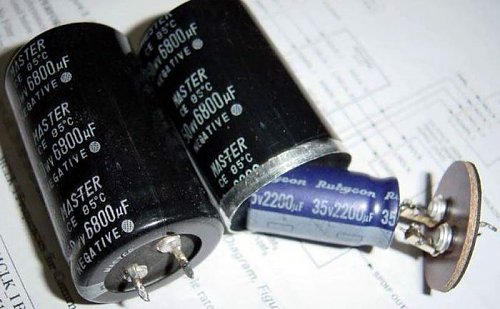

    تقلب از نوع چینی
    بدون شرح

    واقعا میدونی چقدر به ضرر تعمیر کار تموم میشه وممکنه چه بلای سر دستگاه و تغذیه بیاره این شماره اشتباه
    وعیب یابی رو چقدر سختر کنه که کجای کاراشتباه هستش اگه دورن این خازن برات لو نمیرفت

    دوست عزیز سلام
    عکس خیلی زیبایی بود
    اما نکته اینجاست که شما چگونه متوجه آن شدید؟
    در ضمن ولتاژ خازن چقدر بوده؟
    البته تا حدودی از روی وزن هم باید قابل تشخیص باشد

    دوست عزیز سلام
    عکس خیلی زیبایی بود
    باسلام و عرض پوزش این تصویر به پیشنهاد یکی از دوستان در این تاپیک قرار دادم.منبع عکس سایت عصر ایران میباشد. صرفا جهت اطلاع همکاران کیانستی میباشد.

    اگه خازن باد کنه و بترکه تعمیر کار اصلا متوجه نخواهد شد.

    جناب شهریار ولتاژ روی خازن
    6800میکرو 50ولت نوشته که داخلش 2200 میکرو 35ولت گذاشتن
    من نمیدونم یعنی درست کردن این خازن قلابی از نظر هزینه و صرف زمان با صرفه تر از خازن واقعیه!!!!
    دوستان توجه کنند از این به بعد قبل از استفاده از قطعه اول باید قطعه رو کالبد شکافی کنیم
    اگه درست بود استفاده کنیم

    ولی خوب ازاین به بعد دوستان خازنی که مثل این تصویر دوستمون گذاشته بهتر کمی فشار بدیم تو دستمون که ایا جمع میشه یا نه بدون اینکه فروشنده متوجه بشه
    خدایش خیلی بد میشه اگه خازن شما تو نمایش عکس دوستمون باشه

    واقعا"‌عجيبه. با اين حال ديگه نميشه رو تعميرات سخت افزار تمركز كرد.

    جنس چینی که اومد تو مغازه برا تعمیر تحویل نگیرید.
    بدرد نمیخوره
