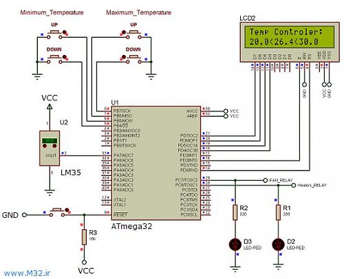

    Click here to enlargeترمومتر این پروژه دمای محیط را از ۰ تا ۹۹ درجه سانتی گراد با دقت ۰٫۵ درجه سانتیگراد اندازه گیری کرده و آن را بر روی LCD نمایش می دهد.
    همچنین از این پروژه میتوان بعنوان یک ترموستات نیز استفاده نمود. تا پائین یا بالارفتن دما از حد مشخص را کنترل نمود.
    این پروژه با میکروکنترلر AVR و با استفاده از کامپایلر Bascom AVR طراحی شده است.
    برای Setpoint این پروژه دو دما قابل تنظیم می باشد. برای تنظیم بیشترین مقدار دما و کم ترین مقدار دما می توان از تک سوییچ ها استفاد کرد. مقادیر تنظیم شده در حافظه EEPROM داخلی میکروکنترلر ذخیره خواهد شد. تا با قطع تغذیه مدار، این مقادیر محفوظ بماند.
    خروجی این پروژه از نوع رله خواهد بود. و قابلیت کنترل دو عدد رله را دارد. یکی از رله ها برای کنترل سیستم گرمایشی و دیگری برای کنترل سیستم سرمایشی استفاده خواهد شد.

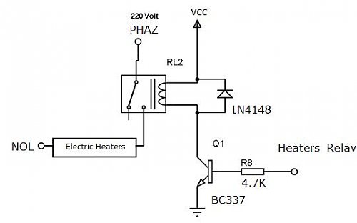

    برای استفاده از خروجی این سیستم باید از شماتیک زیر استفاده کرد.
    برنامه این پروژه به روش ساب روتین نوشته شده است.

    در این پروژه برنامه نویسی به روش ساب روتین به بهترین شکل ممکن انجام شده است. تمامی فرامین برنامه تحت یک زیر تابع نوشته شده و در برنامه اصلی فقط این زیر برنامه ها مدیریت می شوند.
    در این پروزه کوچک به تعداد 12 عدد زیر تابع استفاده شده است. زیر تابع های این پروژه از قرار زیر است:
    . • Display_start_text
    . • Eeprom_default
    . • Eeprom_save
    . • Eeprom_load
    . • Up_maximum_temperature
    . • Down_maximum_temperature
    . • Up_minimum_temperature
    . • Down_minimum_temperature
    . • Red_temp
    . • Show_temp
    . • Setting_fan
    . • Setting_hiter
    خرد کردن پیکره برنامه به تکه های کوچک، به میزن قابل توجهی از کد های برنامه اصلی کم کرده و باعث افزایش خوانایی برنامه شده است.

    . • آشنایی با LCD کاراکتری و نحوه راه اندازی آن
    . • آشنایی با ADC میکروکنترلر
    . • آشنایی با سنسور دمای LM35 و نحوه راه اندازی آن
    . • آشنایی با رله و نحوه راه اندازی آن
    . • نحوه خواندن و نوشتن بر روی حافظه EEPROM داخلی میکروکنترلر
    . • آشنایی با روش برنامه نویسی ساب روتین
    محتویات فایل دانلود:
    . • سورس برنامه با کامپایلر بیسکام
    . • شبیه سازی پروژه با نرم افزار پروتیوس
    جهت دانلود فایل های این پروژه اینجا کلیک کنید. ( 224KB )
