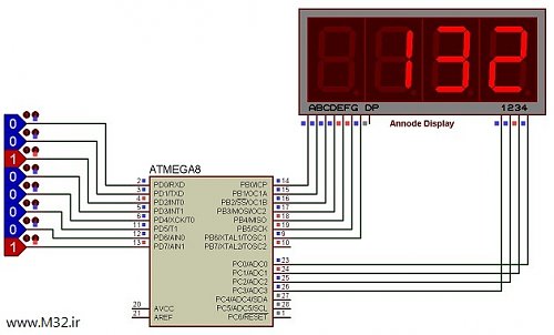

    در این پروژه یک عدد سون سگمنت چهارتایی آند مشترک با استفاده از میکروکنترلر AVR به روش مالتی پلکس راه اندازی شده است.
    میکروکنترلر استفاده شده برای این پروژه ATmega8 از خانواده AVR است. و جهت برنامه نویسی از Bascom AVR استفاده شده است.
    برنامه این پروژه به روش ساب روتین نوشته شده است. زیر برنامه مربوط به راه اندازی سون سگمنت قادر به نمایش اعداد چهار رقمی است. ولی در این پروژه به صورت پیش فرض برای نمایش ارزش عددی بارگذاری شده در PORTD استفاده شده است.
    این پروژه یک مثال عملی از نحوه راه اندازی سون سگمنت به روش مالتی پلکس است. و با کمی تغییر برای پروژه های کاربردی قابل استفاده می باشد.
    این پروژه با نرم افزار پروتیوس شبیه سازی شده و جهت دانلود در زیر ضمیمه شده است.
