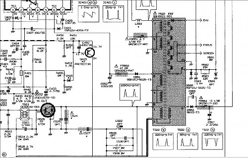

    در خواست مشابه هاي ولتاژ QQH0021-001
    با سلام و خسته نباشيد :
    دوستان آيا هاي ولتاژ تلويزيون 21 جي وي سي به شماره QQH0021-001 مشابه دارد ؟ ممنونم .

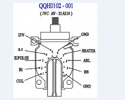

    مشابه ای نداشت اما شکل و ترتیب پایه ها به صورت زیر است با جابه جایی پایه ها
    درهایولتاژهایی که ولتاژ مناسب تولید کنند میتوانید یکی جایگزین کنید
