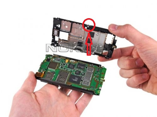

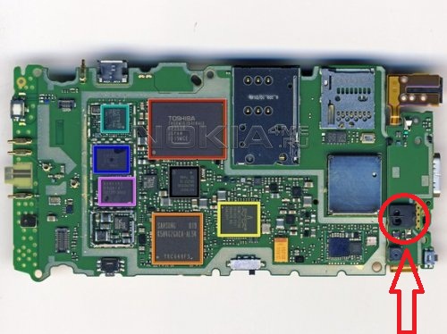

    درود بر دوستان و اساتید گرامی .
    بنده یه 2 هفته پیش از یه کاربری در سایت م-و-ب-ا-ی-ل-س-ت-ا-ن یه گوشی
    n8 خریداری کردیم که متاسفانه ایشون کلاهبردار بود با آی دی goodjavan که به مدیر قسمت خرید و فروش اون سایت گزارش دادم . همون لحظه ای که گوشی دستم رسید زنگ زدم بهش و گفتم این گوشی باز شده و قابش عوض شده . قبول نکرد .گفتم که چرا شماره imei زیر قاب پورت hdmi فرق میکنه با کارتن و خود گوشی ؛ به ان و من افتاد و گفت گوشی تمیزه و قطع کرد گوشی رو . بعدش خاموش کرد این آدم بی بوته . سیم کارت که داخلش انداختم دیدم موقع تماس ورودی و خروجی صفحه گوشی خاموش میشه در نتیجه گوشی رو باز کردم و بعد از سرچ تو اینترنت فهمیدم که مشکل از سنسور نزدیکی هستش . قاب گوشی رو که باز کردم مثل روز واسم روشن شد که ایشون قاب گوشی رو عوض کرده و مشکل در این بود که یادش رفته که روکش لاستیکی روی سنسور نصب کنه و جاش انداخته و این باعث شده حساسیت سنسور بالا بره . 2 عدد گیره زیر lcd هم یادش رفته بزاره سر جاش که توعکس ها مشخص کردم که چه چیزی نیاز دارم .
    از دوستانی که میتونن این قطعاتو واسم پیدا کنن خواهش میکنم شمارشونو توپیغام خصوصی بزارن . خیلی خیلی خیلی نیاز دارم . خواهش میکنم کمک کنید . با سپاس
    داداش نگران نباش خودتون تعمیر کاری . اگه تعمیرکاری من یکی رو سراغ دارم که برد اوراقی داره اگه داد برا شما میگیرم . فقط شماره تو برام پیام کن باهات تماس بگیرم
