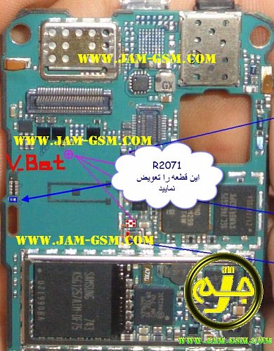

    با سلام خدمت همکاران عزیز
    گوشی 6500s دارم که موقع وصل شارژر کلمه شارژر پشتیبانی نمیشود مینویسد همکاران گرامی لطفا کمکم کنید.
    طبق تصویر زیر قطعه مشخص شده را تعویض نمایید
    باسپاس

    با سلام و تشکر از راهنمایی شما
    دوست عزیز با تعویض این مقاومت(47k) مشکل حل شد.
