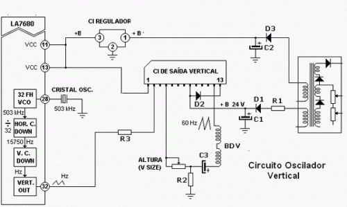

    Circuito de deflexão Vertical TV
    Este circuito movimenta o feixe de elétrões de cima para baixo no ecrãn. Está ligado ás bobinas de deflexão vertical (BDV) do Yoke. Na placa do TV identificamos facilmente o CI de saída vertical, é um CI de potência ligado ás bobines de deflexão. No circuito vertical temos
    • Oscilador vertical.
    • Ajustes do vertical (altura e linearidade).
    Oscilador vertical - Produz um sinal "dente-de-serra" de 50 ou 60 Hz (depende do sistema).
    Saída vertical - Amplifica o sinal produzir um campo magnético na BDV.
    Condensador de acoplamento - Deixa passar o sinal e bloqueia a tensão contínua (+B).
    Resistência de controlo BDV (R2) - É uma resistência de baixo valor (menos de 10 Ω) usada para controlar a altura da imagem. Quanto maior o tamanho do ecrãn menor será o valor desta resistência.
    Potenciometro de altura - Também chamado de "v. size" ou "v.height" está ligado à resitência em série com a BDV para controlar a altura do quadro. Os TVS mais modernos não usam este potenciometro, a função é controlado pelo remoto. Proteção do Vertical

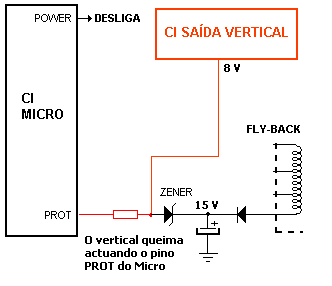

    No Micro existe um pino de PROT (Protection), quando activado o micro desliga a alimentação do tv. Quando o vertical, sai tensão de um dos pinos do CI do Vertical actuando a protecção e desligando a fonte de alimentação do TV
    Para se analisar avarias neste circuito, desliga-se o circuito de verificação do +B no Micro. Verificando-se se o vertical está a funcionar.

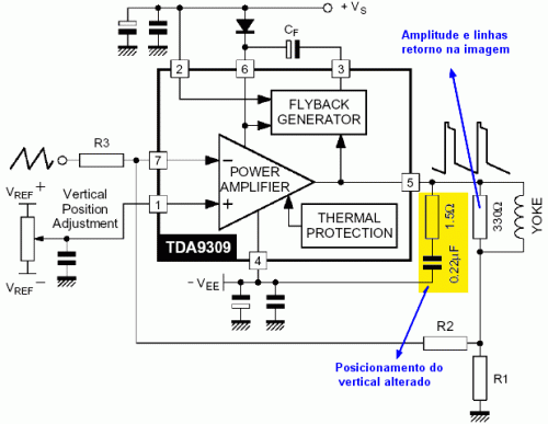

    Circuitos Integrados Vertical TV
    TDA9309 VERTICAL DEFLECTION BOOSTER

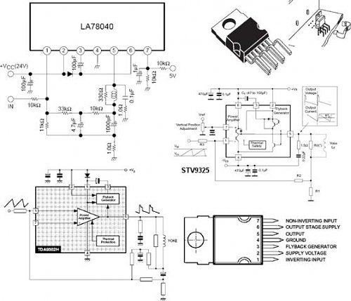

    پیش فرض LA78040 TDA9302 STV9325 Vertical TV
