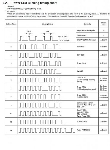

موضوع: کد و مفهوم تعداد چشمک زدن الیدی روی پنل پلاسمای پاناسونیک

    این اطلاعات که زحمت کشیدید برای چه دستگاه و مدلی هست ؟
    چون هر دستگاه پاناسونیک یک سرویس منوال و یک جدول ارور خاص خودش رو داره
