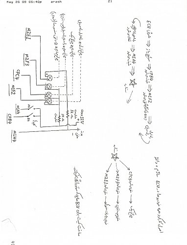

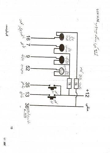

    با عرض سلام خدمت دوستان گرامی
    من میخوام برای تست ایسیو ها یک تستر ساده و ارزان درست کنم البته کار پیچیدهای نیست چون با مشخص کردن پایه های برق ورودی ، برق باسوییچ ، بدنه ایسیو ، خروجی سنسورها ، خروجی چراغ چک ، و... که با اتصال برق 12 ولتی به دو پایه برق ورودی و باسوییچ و منفی به بدنه ایسیو میتوان خروجی های ایسیو رو گرفت و کارکرد ایسیو رو زیر نطر گرفت و حتی در این حالت با اتصال پایه های خروجی عیب یاب ایسیو به دیاگ میتوان ایسیو رو دانلود یا فلش کرد . اما برای روشن کردن ایسیو فقط ولتاژ سنسور دور موتور لازمه .اگر از دوستان اطلاعاتی در این مورد دارن ممنون میشم کمک کنن . درضمن من نقشه ی sl96 و s2000 پایه های ایسیو که لازم هست رو گداشتم . خروجی ها هم با led مشخص مبشه .
