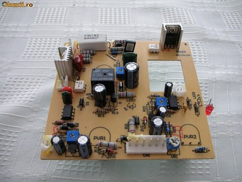

    با سلام وتشکر بسیار فراوان خدمت تمامی اساتید همان طور که گفتم تمام سیم کشی داخلی دستگاه قطع شده است تمام سیم ها کانکتوری است اما
    اندازه کانکتور ها یکی است به این دلیل من دچار مشکل شدم Click here to enlarge این هم نمای از مدار

    با سلام :
    دوست عزیز ، متاسفانه هیتر بنده 952A بوده و برد آن کاملا با C فرق دارد ولی جهت راهنمایی روی عکس علامت گذاری کردم .
    شماره های 1و2 مربوط به دیسپلی هیت و هویه میباشد که با جابجا کردن میتوان سوکت صحیح را یافت .
    شماره های 3و 4 نیز مربوط به ولتاژ هیت و هویه میباشد که این دو تا را نمیشه جابجا کرد .
    ولتاژ هویه و هیت را نیز میتوانید با تست ولتاژی از هم تمیز داد .
    ولتاژ هویه حداکثر 30 ولت AC و هیتر 220 ولت AC میباشد .
    امیدوارم شفاف بیان کرده باشم .موفق باشید .
