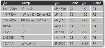

    سلام خسته نباشید
    لطفا شماتیک یک منبع تغذیه 12و5ولت با پل دیودی و ***** بااستفاده از آی سی 7805و7812رو برام بگزارید
    متشکرم

    Click here to enlarge نوشته اصلی توسط roshak Click here to enlarge
    سلام خسته نباشید
    متشکرم
    یک رگولاتور 7805 بزار خروجی همین مدار بالا هم 5 رو داری هم 12
