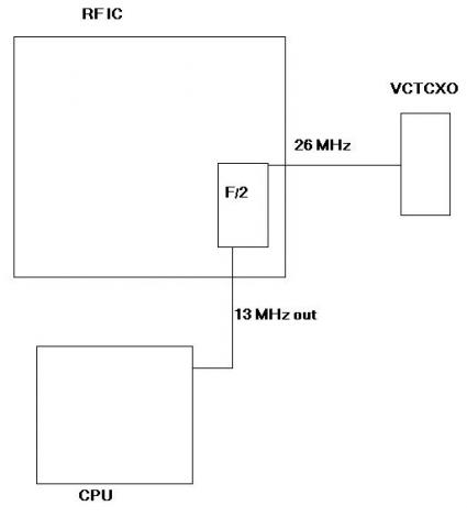

    CPU براي زمانبندي خود نياز به يك ساعت دقيق بر اساس ميلي ثانيه دارد. با اين ميلي ثانيه هاي مي شود هر چيزي را شمرد. مثلا هر 10 ميلي ثانيه يك ثانيه است و ... .
    VCTCXO وظيفه توليد ساعت سيستم را دارد.
    VCTCXO: voltage controled temprature controled crystal oscilator
    به معني نوسان سازي كه هم با ولتاژ هم با دما كنترل شده است و كريستال نيز دارد.
    اين اسيلاتور بسيار دقيق است و دما و ولتاژ بر آن تاثيري ندارند. اگر تاثير داشتند فركانس آن تغيير مي كرد و كار CPU مختل مي شد.
    به عكس توجه كنيد.
    VCTCXO فركانسي معادل 26MHz را توليد مي كند ولي CPU نياز به 13MHz دارد. بنابر اين 26MHz در RF ic تبديل به 13MHZ مي شود و به CPU فرستاده مي شود.
    اين ماجراي تامين فركانس CPU يا همان زمانبندي CPU

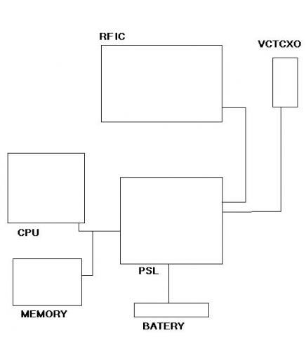

    ولتاژ:
    از مدار توزيع تغذيه راهي CPU ميشود
    به عكس توجه كنيد.
    PSL همان مدار توزيع تغذيه است. در ابتدا كه گوشي مي خواهد روشن شود ولتاژهايي را به قطعات داخل شكل مي فرستد تا گوشي Start شود. بعد زير نظر CPU ولتاژ را براي كارهاي ديگر به قطعات مي دهد.
