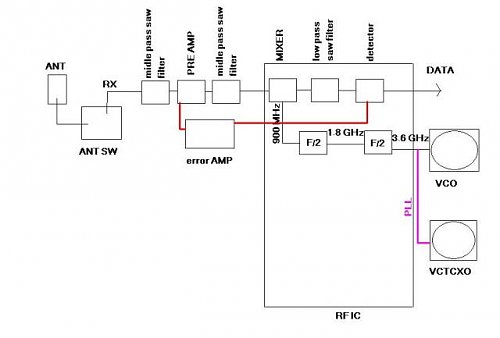

    قسمت گيرندگي بخش فركانسهاي راديويي:
    در ابتدا در ذهن داشته باشد:
    F/2= f1+f2
    f1-f2
    اين معادل تقسيم فركانسهاست.
    1- امواج از آنتن گرفته مي شود و به آنتن سويچ مي رود.
    2- از فيلتر ميان گذر مي گذرد تا فركانسهاي اضافي حذف گردد.
    3- به پري آمپليفاير مي رود تا تقويت گردد. (بعدا توضيح خواهم داد)
    4- از يك فيلتر ميان گذر ديگر رد مي شود.
    5- به يك ضرب كننده مي رود MIXER
    6- از فيلتر پايين گذر رد مي شود.
    7- به نمونه بردار مي رسد و از آن يك نمونه برداشته مي شود detector
    8- اطلاعات به مدار صوتي مي رود. چون اين مدار رابط بين بخش كنترل و بخش فركانسهاي راديويي است.
    حالا خطهاي قرمز:
    به اين واحد واحد AFC گرفته مي شود. automatic ferequency control به معني كنترل كننده اتوماتيك فركاس
    نمونه از detector به error amp ميرود اگر ولتاژ ان كم باشد دستور تقويت بيشتر به پري امپليفاير مي دهد و اگر ولتاژ زياد باشد دستور تقويت كمتر.
    اين به اين منظور است كه وقتي به bts نزديك هستيد ولتاژ زياد است و وقتي از bts دور مي شود ولتاژ كم.
    توضيح: فركانس از جنس ولتاژ است.
    حالا خطهاي صورتي:
    VCO اسيلاتوري است كه با تغييرات دمايي و ولتاژي فركانس آن عوض مي شود چون كريستال ندارد.
    براي اينكه تغييرات ناشي از محيط و ولتاژ بر ان تاثير نگذارد فاز آن را بر روي فاز VCTCXO قفل مي كنند.
    اين قفل فاز را PLL مي نامند يعني phase lock loop قفل حلقه اي فاز
    حالا ماجراي F/2 ها
    VCO فركانس 3.6 GHz توليد مي كند. ولي ما به 900 مگاهرتز در ايران نياز داريم.
    از معادله بالا
    يكبار 900+data
    بار دوم 900-data
    به اين عمل دي مودولاسيون مي گويند.
    فيلتر پايين گذر نمي گذارد 900+data رد شود و فقط 900-data از آن رد مي شود يعني موج حامل 900 مگاهرتز از موج كم شده و فقط data به مدار صوتي مي رود.
    حالا چرا VCO را 3.6 گيگا هرتز مي سازند؟ به علت اينكه ما در امواج موبايل فقط 900 مگ را نياز نداريم در بعضي از كشور ها حتي خود ايرانسل در ايران روي موج 1800 كار مي كنند كه اگر موج 1800 باشد يكبار تقسيم مي شود و به mixer موج 1800 مي رسد
    اين ماجراي قسمت فركانسهاي دريافتي در بخش فركانسهاي راديويي
