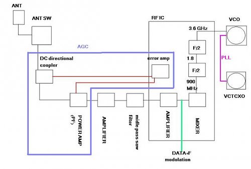

    قسمت فرستندگي بخش فركانسهاي راديويي:
    از قبل f/2 را مي دانيد.
    حالا ديتا وارد RFIC مي شود و ميكسر آن را سوار بر فركانس 900 مگاهرتز مي كند و عمل مدولاسيون انجام مي گيرد.
    توضيح: مدولاسيون: سوار كردن يك موج ديجيتالي بر روي يك موج ديگر جهت طي نمودن مسافتي بيشتر.
    سپس اين موج تقويت شده و از يك فيلتر ميان گذر مي گذرد. دوباره تقويت شده و به تقويت كننده اصلي قسمت TX مي رسد. و از آنجا به آنتن سويچ و آنتن مي رود و ارسال مي گردد.
    قسمت بنفش رنگ: AGC به معني automatic gain control كنترل اتوماتيك بهره خروجي
    موج ارسالي به آنتن سويچ به قدري قوي است كه مانند قسمت RX نمي شود به راحتي از آن نمونه برداشت. DC نمونه را به صورت القايي بر ميدارد و به TX به صورت مستقيم وصل نيست.
    نمونه به error amp ميرود و در صورت نياز به تقويت بيشتر به PF دستور مي دهد.
    اين هم ماجراي قسمت TX بخش RF يا فركانسهاي راديويي
