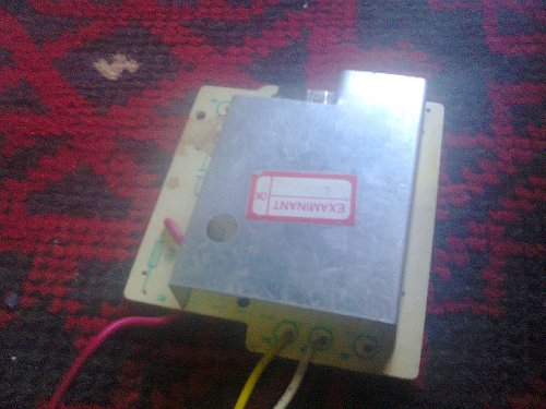

    پیش فرض صفحه كامژيوتر جاروبرقي ناسيونال 2000
    با سلام خدمت تمامي عزيزان صفحه طرز نصب اين قطعه و طريقه تست آنClick here to enlarge

    پیش فرض پاسخ : درخواست راهنمائی درخصوص نقشه وتعمیرات جاروبرقی ناسیونال 2000وات4سرعته
    عزیز من البته تجربه زیادی ندارم
    ولی تا جایی که میدام این برد مربوط به
    دیمر هست یا همون کنترل سرعت
    طریقه نصب هم احتمالا دو عدد ورودی
    ولتاژ 220 داره و دو عدد خروجی ولتاژ
    برای موتور
    باز هم منتظر مدیر بخش باشید تا پاسخ
    کاملتری را بدهد
    در صورتی که موتور سالم است ابندا اورلد بغل موتور سیم وبرد الکترونیک وطبق تجربه شخصی عزیزانی که بردشون مشکل داره میتوانند برد را از مسیر خارج کنند مطمئنا به عمر موتور افزوده خواهد شد
