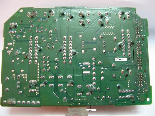

موضوع: مسیر رله اصلی و بوق در پشت برد bm34

    دوست عزیز این مدار + یا - رله من دوتا برد دارم که تو جفتشون این مداری که شما کفتین وصل نیست؟؟؟؟؟؟Click here to enlargeClick here to enlargeClick here to enlarge

    Click here to enlarge نوشته اصلی توسط sajadasajad Click here to enlarge
    درود :
    دوست عزیز ، اگر BSM شما عین همین برد باشد حتما این دو نقطه را بهم وصل نمایید . نقاط علامت گذاری شده صحیح میباشد .
