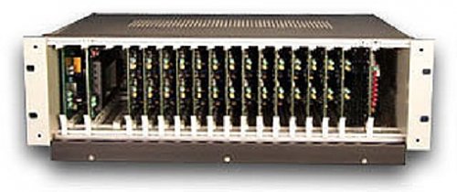

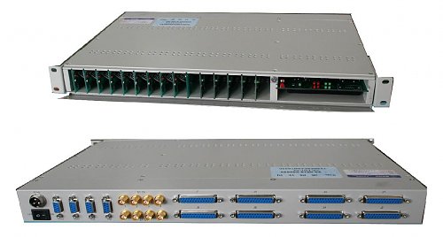

    درود به همه ی دوستان
    بنده با یک مشکل وخیم روبه رو شدم لطفاً راهنمایی کنید
    من خارج از ایران زندگی میکنم و در یکی شرکت راه اندازی PSTN مشغول به کار هستم
    ما در حال احداث و نصب تلفن های عمومی هستیم که چند روز پیش با یک مشکل برخوردیم که چند روز باعث قطع شدن ارتباط ما با یکی از مکان های مهم قطع شده است
    ذستگاه channel bank مون دچار یک مشکل شده هست که دو چراق بر روی دستگاه وجود داره چراق ( سبز و نارنجی )که چراق های نارنجی مدادم روشن می شوند و خاموش میشوند تمام ارتباط هارو چک کردیم از جمله ارتباط با شهر مورد نظر از طریق فرکانس ، ارتباط با کوه و رفتن به آنجا و ارتباط از طریق کوه با مکان مورد نظر هیچ مشکی ندارد .........
    حتی چانال بانک رو به مخابرات شهر آوردیم و او انجا تست کردیم هیچ مشکلی نداشتیم و دوباره چنل بانک رو به کوه بریدم و دوباره همان خاموش و روشن شدن مدام چراغ های نارنجی رو نشون میداد
    بخاطر امنیتی بودن مکان نتونستم از دستگاه ها فیم و عکس بگیرم.. .لی نمونش همین ها هستش
    multiplexer
    channel bank
    آیا اگر از مخابرات فرکانس مارو غیر فعال کنن باعث این مشکل میشه یا دلیل دیگه داره ..... چون تمام راه هارو چند روزه تست میکنم وامروز هم چند مهندس دیگر هم برای تست آخر بردیم همینو مگیفتن که مشکل باید ز قطع کردن فرکانس مورد نظر هست ...
    منتظر راهنماییتون هستم
