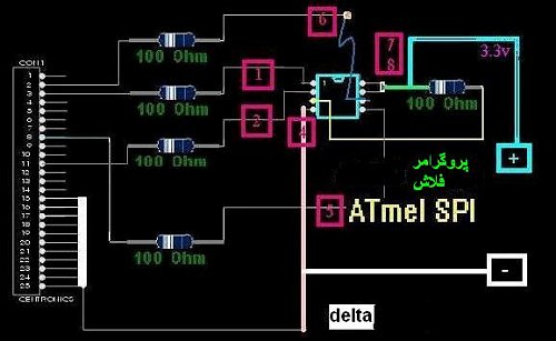

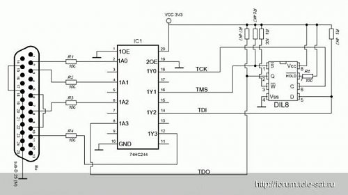

    این پروگرامر ساده برای ایسهای جدید 8 پین استفاده می شه رسیور و dvd که در مدل بافر دار وبدون بافر می توان انرا ساخت تنها چیزی که لازم دارد منبع تغذیه 3.3 ولت است لازم به ذکر است برای رسیور ها نیاز به در اوردن ایسی از رودی مدار نمی باشد

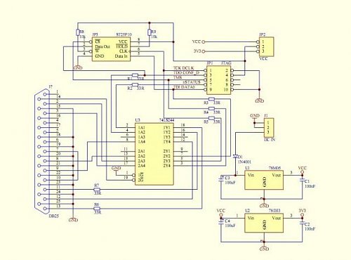

    این هم نقسه پروگرامر با استفاده از ای سی استفاده شده

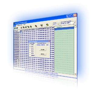

    این هم شکل تجاری پروگرامر
    لیست فلش هایی که ساپورت میکنه
    SPI Flash Programmer
    SUPPORTED FLASH CHIPS/DEVICES
    ST Micro M25P(E)
    ST Micro M45P(E)
    PMC PM25LV
    Macronix MX25L
    Atmel AT25FS
    Atmel AT25DF
    Atmel AT25F
    Amic A25LxxP
    Amic A25Lxxx
    Eon EN25(B/D/F/P)
    Winbond W25X
    Winbond W25Q
    SST SST25(LV/VF)xxx(A)
    SST SST25VFxxxB
    Spansion S25FL
    ESMT F25L
