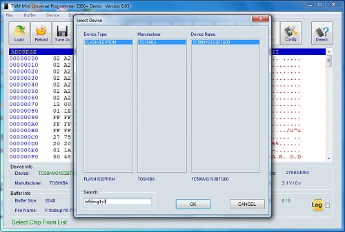

    توی لیست وجودنداره برنامه ورژن 8.93 است ولی این شماره موجودنیست ایاشماره ای که شما نوشتین با شماره فوق یکیه؟ پس چرا ایسی شناسایی نمیشه؟
    مگه همین زیف نیست؟

    پیش فرض پاسخ : مشکل درپروگرام ای سی TC58NVG1S3ETA00
    ممنون از
    TAHA1 جان
    ولی جناب
    TAHA1 این شماره اخرش فرق داره
    TC58NVG1S3BTG00
    ضمنا جناب
    zarbat
    شما کفی ناند دارید یا خیر ؟؟
    اگر موجود دارید با ان کفی هم تست کنید شاید جواب داد

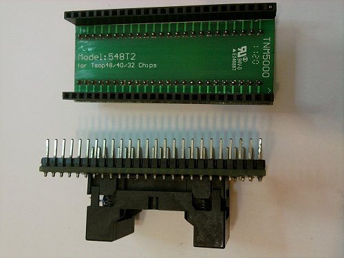

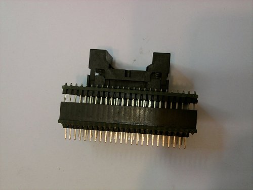

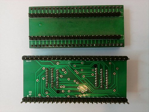

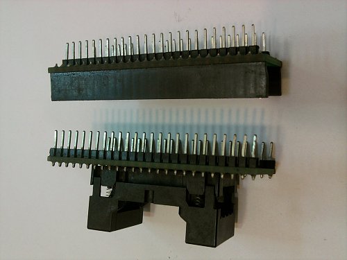

    Click here to enlargeClick here to enlargeClick here to enlargeClick here to enlargeClick here to enlarge
    در پروگرامرهای سری 2000 برای پروگرام کردن آی سی های ناند
    میبایست کفیه سوکت 48 پایه را تعویض نمایید .

    معمولا ایسی فلشهای 48 پایه روی سوکت که برر روی کفی شماره 1 سوار هست و روی کفی نوشته TSOP1 قرار داره یه ایسی هم روی کفی هست پروگرم میشوند
    ولی در این مورد باید از کفی شماره 2 که روش ایسی نداره و نوشته TSOP2 استفاده کنید
    منم قبلا این مشکل رو تجربه کردم البته نرم افزار بیچاره اول کار که شماره ایسی رو وارد میکنی راهنمایی میکنه که از کفی شماره 2 استفاده کنید
    ولی ما توجه نمیکنیم
