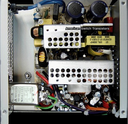

    پیش فرض روشن نشدن پاور گرین 380a
    یه پاور گرین 380a گرین دارم که روشن نمیشه تمام قطعات از لحاظ ظاهری سالم هستند
    اینم عکس

    سلام روي هردو هد سينگ ترانزيستور وديود دوبل ها را چك كنيد

    شما برد رو از لحاظ لحیم سردی بدقت بررسی کنید خازنهای خروجی رو چک کنید باد کرده نباشند

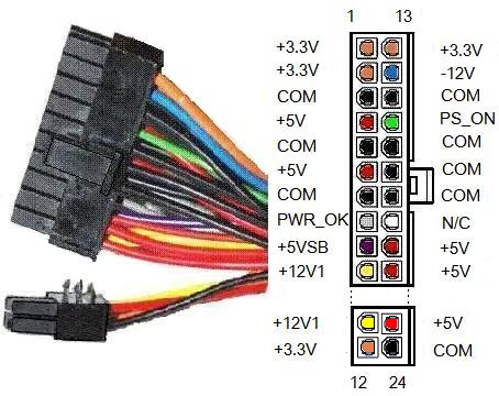

    در ضمن با اتصال سیم سبز رنگ به سیم مشکی روی سوکت بزرگ ببینید پاور راه میافته یا نه
    Click here to enlarge موفق باشید

    دوست عزیز قبل از اتصال سیم سبز و مشکی به هم اتصال بدی با مولتی متر دو سر همین دو سیم رو اندازه بگیر ببین 5V رو داری یا نه؟تا بتونم بهتر راهنماییت کنم

    خازن ها رو چک کردم سالم هستند
    ولتاژ سیم سبز و مشکل حدود 15 هست
    زیر دیود sb540 سیاه شده یود البته پشت برد برای تست این دیود چیکار کنم؟

    عزیز دیود را از مدار خارج کنید و تست کنید
    ببینید اتصال کوتاه یا قطع نکرده باشد
    قطعات همین مسیر را هم بررسی
    کنید مثل مقاومتها

    دوست عزیز اول نگفتید با اتصال سیم سبز و مشکی پاور استارت میکنه یا نه
    ولتاژ 15 ولت این شاخه زیاد است و باید 5 ولت باشد
