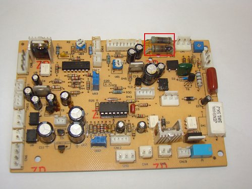

    سلام خدمت همه دوستان گلم
    من یه هویه بادی گورداک 952 دارم که چند وقتی هست ولم Air آن کم وزیاد نمیشه در ضمن هویه دیجیتالی هست درجه حرارت هم روی 002 هست تکان هم نمیخوره المت کامل هم عوض کردم بعد که باز کردم دو تا مقاومتی که موازی هستندروی آنها سوخته بود
    لطفا راهنمایی کنید

    عزیز یک عکسی هم از مدار قرار دهید
    در مورد مقاومتها که فرمودید
    اگر 2 وات هستند فکر کنم مقدار انها
    18 کیلو می باشد
    ضمنا من متوجه نشدم هم هیتر مشکل دارد
    و هم هویه ؟؟؟
    ایراد هر دو انها یکی هست ؟؟؟

    دوست عزیز هویه سالم مقاومت هارا با اهمتر تست کردم 18اهم بود
    یکی از یراد اش صفحه نمایشگر هیتر است که کار نمی کنه وبعد مقاوتها زیاد ذاغ میشه عیبش از چیه از برد یا المت؟

    یکی از یراد اش صفحه نمایشگر هیتر است که کار نمی کنه وبعد مقاوتها زیاد ذاغ میشه واینکه ولوم بادش هم کار نمیکنه عیبش از چیه از برد یا المت؟
    این هم یه عکس از برد هیتر

    عزیز حرارت ان دو مقاومت نرمال هست ولی نه در حد سوختن
    مقدار انها را هم فکر کنم اشتباه اندازه گرفتید !!
    تا جایی که میدانم باید
    18 کیلو اهم باشه
    انها هم برای پمپ باد می باشد
    برای مشکل پنل که روشن نیست ولتاژ 5 ولت ان را بررسی کنید
    ببینید موجود هست این رگلاتورها روی برد اصلی هستند
    فعلا روی پنل کار کنید تا روشن شود تا بعد

    ذوست غزیز پنلش کار میکنه ولی دمای هیتر روی 002 است ولوم هیتر را که کم وزیاد میکنی پنل هیچ عکس العملی نشان نمیده فقط روی دمای 2 درجه است
