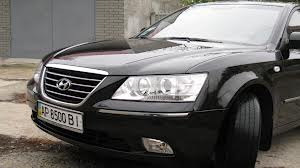

    فرهاد جان تشخیص نوع مدل خیلی سادست.
    یه نگاه به این عکسها بکن و ببین کدومشون با ماشین مورد نظرت مطابقه .
    SONATA YF :
    SONATA NF :
    منتظر جوابتم .

    آيدين جان سوناتاي ما از نوع NF و قديمي هستش
