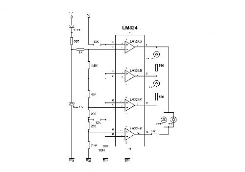

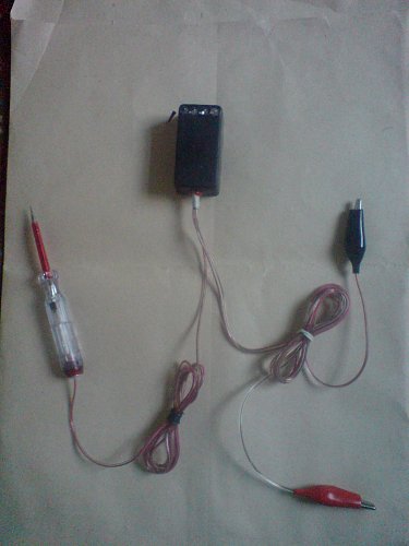

    با سلام وخسته نباشید به همه ی دوستان و سروران و بزرگان کیان ست .قبل از هر چیز بی نهایت تشکر میکنم از اینکه بدون هیچ چشم داشتی ومنتی با جون دل به سولات دوستان جواب میدهین .در واقع نمی خواستم این پستو بزنم و طرحمو در اینجا مطرح کنم.ولی بعد متوجه شدم افرادای هستند با جونه دل به سوالات دیگران پاسخ وبه انها خدمت میکنند چرا من نه. از اینرو تصمیم گرفتم در حد توانه خودم با جون دل به دوستانم کمک کنم .راستیتش مولتی تستری درست کردم که منفی دائم_5 ولت دریچه گاز_سنسور دمای هوا_سنسور مپ و ....ارسال سیگنال :سنسور اکسیزن- سنسور کیلومتر و پالس منفی انژکتور و کوئل_برق 12 ولت رابه خوبی نشان میدهد.این تستر رو طوری طراحی کردم که 0 تا 2 ولت چراغ سبز روشن میشود _ از 3 تا 5 ولت ابی روشن میشود_از 5/5 تا 8 چراغ زرد روشن میشود و از 10 ت 14 قرمز روشن میشود .کار با این تستر بسیار اسان است.لازم به ذکر است که در روزهای اتی شکل ظاهری - قطعات استفاده شده_مدار عملی را در اختیار دوستان قرار میدهم تا همه ی دوستان بتوانند از این تستر بهره ببرند.هدف از این پست این بود که توانسته باشم برای دوستان کاره کوچکی کرده باشم با تشکر سعید.

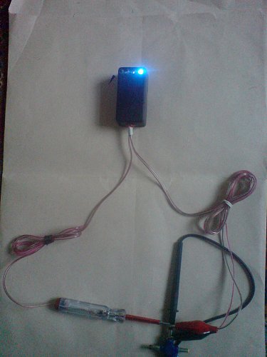

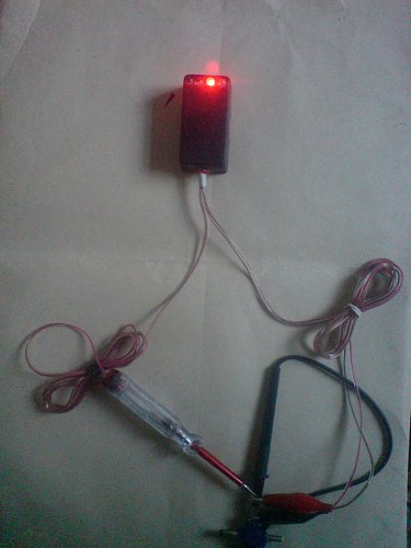

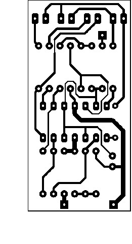

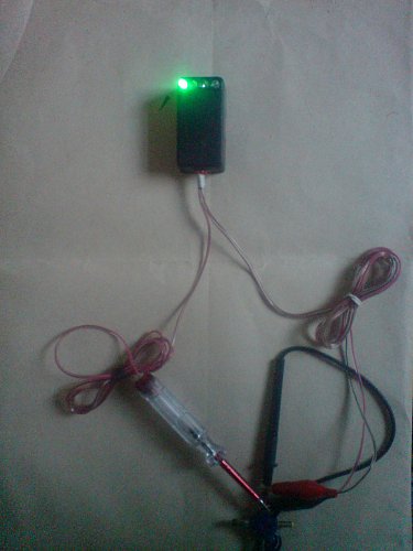

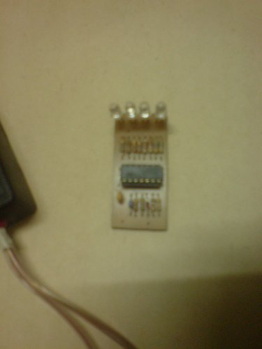

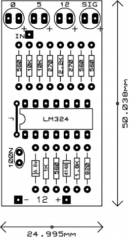

    با سلام به همه ی دوستان و با کسب اجازه از اساتید سایت .همان طور که قول داده بودم شکل ظاهری مولتی تستر و مدار عملی و قطعات استفاده شده را برای دوستان اماده کردم امیدوارم مورد پسند قرار بگیره.هر سوالی داشتین من در خدمتم.در اخر امید وارم برای دوستان کاره کوچکی کرده باشم.لازم به ذکر است که خوده بنده حتی در مدارات داخلی ایسیو و ورودی و خروجی های ایسی ها از این تستر استفاده میکنم و کاملا هم کاربرد داره.با تشکر سعید
    در تصاویر زیر عکس های از مولتی تستر در حالت های برق دائم_منفی دائم_برق 5 ولت_ ارسال سیگنال_پالس های منفی نشان داده شده است
    در تصاویر زیر موقعیت قرار گیری قطعات همراه با مشخصات ان ومدار عملی نشان داده شده است
    2 فایل زیپ قرار میدم که فایل ها روی کاغذ a4 پرینت بگیرید و نقشه مورد نظر را روی فیبر بگذارید بعد با مازیک روی فیبر نقشه را بکشید وبعده سوراخ کاری فیبر. قطعات را جاگذاری کنید.

    با سلام به شما آقا سعید خیلی متشکرم
    میشه بگین این دو تا فایل با چه برنامه ای باز میشن؟با سپاس

    سلام دوست عزیز با برنامه ی WinRAR از حالت فشرده خارج کنید وسپس با برنامه ی XPS Viewer عکس هارو باز کنید.بازم سوالی بود من در خدمتم
