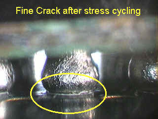

    سلام دوست عزیز
    اینم تصاویری از لحیم سردی یا قلع مردگی
