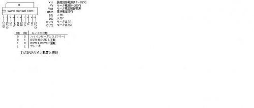

    Click here to enlarge نوشته اصلی توسط mehdiroshan Click here to enlarge
    دوست عزیز من 4 تا از این سامسونگ جدیدا برام اوردند هر اری که فکرشو بکنی من روی انها انجام دادم خیلی وقتمو گرفتند اما متاسفانه نتونستم درستشون کنم چیزی که به نظر من میرسه اینه که اصلا وقت گرانبهاتو صرف اسانسور سامسونگ جدیدا نکن
    فکر میکنم با این آیسی مشکل شما رفع شود . باید طبق دیتاشیت سیم کشی کنید
    اینطوری ولتاژ موتورقابل کنترل و کم و زیاد کردن میباشد
