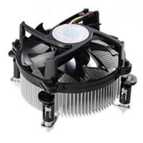

    مطمئنا فن روی مین برد درست جا نیافتاده
    اگه حتی یکی از چهارتا بست فن درست جانیافتاده باشه سی پی یو داغ میکنه
    دوست عزیز دقت کنید بعد از تمیز کردن خمیر سیلیکون قبلی از روی cpu و خود فن مجددا خمیر سلیکون به اندازه کافی روی cpu بزندید
    بعد خارهای فن رو هر چهارتا رو به آرامی فشار بدید تا از پشت مین برد بیرون بیان
    در مرحله بعدی که فشار دادن ضامنهاست فلش های اونها رو در جهت عکس چرخانده بعد بصورت ضربدری دوتا دوتا فشار دهید تا ضامنها قفل شوند
    بعد از تمام شدن وقتی از قسمت آلمنیومی فن گرفتید نباید شل باشد در اینصورت فن درست جا خورده
    اگه در حالت استارت و کار سیستم دور فن نرمال باشه نباید مشکلی پیش بیاد
    برای مطمئن شدن از کارکرد صحیح حتما چند دقیقه از محیط ستاپ حرارت cpu رو کنترل کنید
    اگه بصورت لحظه ای حرارت به بالای 80 /90 برسد معلوم میشه که بازم مشکل داریم
    اگه در حد نرمال باشه مشکل حل شده
    منتظر اعلام نتیجه هستیم
