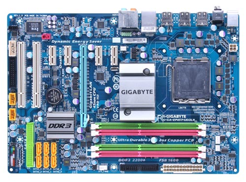

    سلامی گرم خدمت دوستان واستادان محترم من یک سیستم دارم با مادر برد گیگا بایت هر کاری می کنم هیچ یو اس بی زا نمی شناسد ممکن است نرم افزازی باشد که مشکل مرا حل نماید در غیر اینصورت هم لطفا راهنمایی فرمایید . متشکرم .
    مدل مادر بر : GIGABAYTE -
    GA - EP 45 T - UD 3 LR

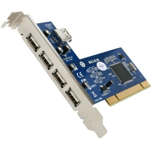

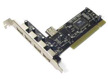

    سلام دوست عزیزم
    تنها کاری که از لحاظ نرم افزاری می تونید انجام بدید آپدیت بایوس هست که برای دریافت بایوس به لینک زیر مراجعه کنید
    لینک
    اگه با آپدیت بایوس مشکل شما حل نشد
    از طریق ستاپ وارد شوید گزینه های مربوط به USB رو چک کنید یا اینکه یکبار دیفالت رو بزنید
    اگه بازم نشد می تونید بایوس و از پینهای کلیر سیماس روی مین برد خالی کنید
    اگه بازم حل نشد دیگه معلوم میشه مشکل سخت افزاریه در اون صورت بهترین راه حل استفاده از کارت USB هست

    دوست عزیز شما می تونید با یه کیبرد ps2 وارد ستاپ بشید
    دوم اگه کلیر سیماس کنید هم بد نیست
