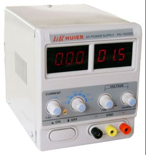

    سلام دوست عزیز
    اگه می خواهید یه دستگاه استاندارد داشته باشید یه چیزی شبیه تصویر زیر
    می تونید از فروشگاه یه منبع تغذیه 3 یا 5 آمپر تهیه کنید
    چون هم محدود کننده ولتاژ و هم محدود کننده جریان دارند یعنی مقدار خروجی آمپر و ولتاژ دقیقا دست خودتون هست
    و از آسیب دیدن دستگاه جلوگیری میشه
    منبع تغذیه سویچینگ مثل پاور کامپیوتر دارای آمپر خروجی بالایی هست ولی کمی خطرناکه چون اگه کوچکترین اشتباهی رخ بده هم پاور و هم دستگاه آسیب شدید
    خواهد دید بنابراین بنده توصیه میکنم همون اول کار یه منبع تغذیه استاندارد 5 آمپر تهیه کنید و عمری با خیال راحت استفاده کنید

    عزیز من از دو نوع تغذیه استفاده می کنم
    یکی
    MICRO مدل: PW-320D
    و دیگری
    DAZHENG مدل: PS-1502DD
    هر دو این تغذیه ها برای من خوب کار کردن
    ولی من از مارک
    DAZHENG بیشتر راضی بودم
    فقط تنها مشکل ان این هست ولتاژ خروجی ان
    0 تا 15 ولت هست 30 ولتش را پیدا نکردم
    ضمنا مقابل اتصال هم به صورت اتوماتیک به صورت
    کامل ولتاژ خروجی را قطع می کند تا اسیبی به
    تغذیه و دستگاه دیگر نرسد
    ولی مدل
    MICRO
    دارای قطع اتواتیک ولتاژ نیست ولی ولتاژ خروجی ان
    0 تا 30 هست به نظر من شما DAZHENG بخرید بهتر هست
    این نظر من بود باز هم خودتان پرس و جو کنید شاید مدل بهتری
    پیدا کردید
    موفق باشید.
