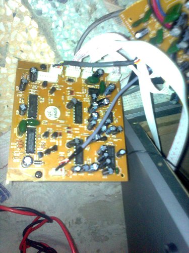

    این اسپیکر چراغ جلوش روشن میشه اما صدا نداره
    لحیم سردی و کابل ها چک شده
    شماره آی سی هاشم ایناست
    2702d-a7004c
    sc9153
    sc9149a
    d4558
    tc4043bp
    اینم عکس از بردهاش

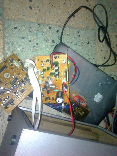

    من عکس دوتا برد رو گذاشتم شماره های آیسی رو هم گذاشتم لطف می کنید بگید کدام آیسی آمپلی هستش؟ بعد دستم رو چجور به پایه های آن بزنم
    درضمن دوتا مقاومت که بزرگتر از بقیه هستن و یکیشون آبی هست که در عکس زیرش یه کم قهوه ای شده خیلی داغ میکنن
    طوری که دست میسوزه اما خارج از برد که مقدار اهمی گرفتم درست بودن
    یه مدت چراغ روشن میشد اما الان دیگه چراغش روشن نمیشه

    پیش فرض ف
    سلام روی خازن 4700 ولتاژ 16 هست
    پل دیود هم ولتاژ داره
    روی مقاومتهای بزر هم ولتاژ هست
    اما تقریبا از نصف برد به بعد ولتاژ نداره
