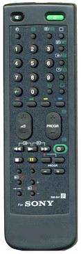

    ریموت کنترل

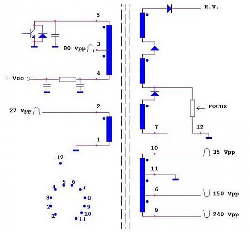

    FBT - 1-439-493-11

    REMOT: - RM-841
    مشخصات هایولتاژ
