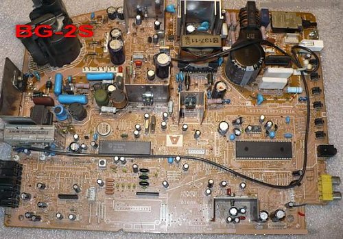

موضوع: سرویس مانوئل تلویزیون سونی با شاسی : BG-2S
    مدل هایی که این شاسی روی آنها به کار گیری شده است
    KV-2199M5T, KV-G14M2, KV-G14P2, KV-G21MW3, KV-J14L1, KV-J14M1, KV-J14M1J, KV-J14P1S, KV-J14P2S

    مشخصات قطعات شاسی
    Main - 1-664-963-13
    Micom - CXP85220A-060S
    Memory - AT24C04PC
    SMPS - STR-S6707
    TR Chopper - 137-11
    SAW - SF6352
    Secam - TDA8395T
    Delay - TDA4665T
    Video - TDA8375A
    Vertical - LA7830
    Sound - TA8248K
    Tuner - BT-AG401 8-598-323-31
    Band - LA7910
    Tube - A51JUH71X
    FBT - 8-598-811-00 NX-1746//M
    HOT - 2SD1878
    RGB Amp - 2SC2611
    REMOT : - RM-869, RM-870
    IC remote - NTB0108B, CF745-04P, M50461B

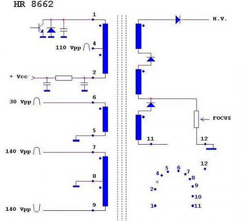

    مشخصات هایولتاژ
