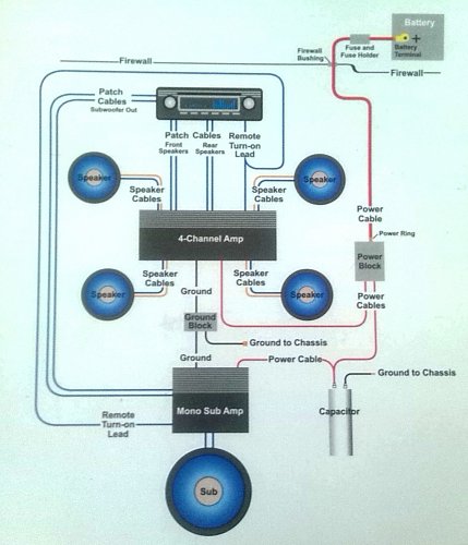

سلام خسته نباشید نقشه دیاگرام طریقه سیم کشی امپلی فایر یک کاناله به پخش پایونیر خودرو با تشکر فراوان

باسلام
درامپلی 3 تاسیم برق وصل میشه یکی برق اصلی مستقیم ازباتری باسیم امپ ضخیم میادبعدازباتری بافیوز 30 تا50 امپرمیادبهBمثبت وصل میشه
سیم دومGND امپ است که باسیم ضخیم امپ به بدنه ماشین متصل میشه
سیم سوم ریم یاهمان پاورامپلیست که ازپشت سی دی میادکارش راه اندازی امپ است بمحض روشن شدن سی دی .امپ سوییچ میکند
امپها معولا 2 و4 وبندرت6کانال ساخته میشوند
بعضی ازامپهافقط برای استفاده ساب ساخته شده بان نمیتوان باندوصل نمود
بایدتوجه داشت هرباندی نمیتوان به امپ وصل نمودباندهاباید امپلیخورباشندسیم پیچ این باندها قویترونسوزاست
دربستن سیمهای باندها حتما منفی ومثبت رعایت شودتاصدای باکیفت داشته باشیم
اگرسیمهادرست بسته نشده باشدصدای رصاوشفاف نخواهیم داشت
خروجی امپ متناسب باوات بانذها باشداگربیشترباشد باعث صدمه جدیدی بباندهامیشود
حال بایدببینم چه میخواهیم به ماشین ببندیم امپ چندکانال لازم داریم متناسب ان سیم کشی کنیم
اگر2باند1ساب میخواهیم وصل کنیم به امپ4کانال نیازداریم ساب بریج بسته میشود
بایدسی دی ما4خروجی ساب دار باشد 2 دوجفت سیمRCازپشت سی دی برای امپ میکشیم 1جفت به خروجی ساب سی دی 1 جفت به خروجی باند وصل میکنیم
معمولاکانال1 و2 بباندهاوکانال3 و 4 بساب متصل میشوددر ورودی امپ بایدتوجه داشت RCهاکه ازپشت سی دی امده درست وصل شودRCباندهابه ورودی RCامپ1 و2 وصل شودRCساب به3 و 4 ورودی امپ
حال بایدخروجها ازامپ به باندهاوساب وصل کنیم
ساب داری سیم پیچ قوی بوده وتوان بلایی داردبه همین جهت بریج وصل میشودیعنی 2 کانال رامشغول میکندمنفی ساب ازیک کانال ومثبتش ازکانال دیگر.که بریج روی امپ مشخصه شده مثبت بکجامنفی بکجاوصل شودازدوکانال فقط 1 جفت سیم خارج میشود
باندها.2 دوجفت سیم برای 2 باندباراعایت منفی ومثبت
سیمهای مصرفی درامپها بایدحتماحتماازنوع مرغوب باشدتااتلاف درسیمها صورت نگیرد25 درصدافت کیفت صدا وبرق درسیمهای نامرغوبست
سیمهای امپ درپک عرضه میشودبصورت8 - 6 و4 کیچ است هرچه عددکوچکترشود سیمها قویترمیشود/سیمای برق مثبت ومنفی
انتخاب پکهامتناسب باتوان مصرفی امپهابایدصورت گیردبرای دوکانال 8و4 کانالمعمولی6وبرایقویترها 4
اگرغلط املایی داشت ببخشیداگرسوالی بوددرخدمتم نحوی تنظیم وخیلی چیزهاماند
