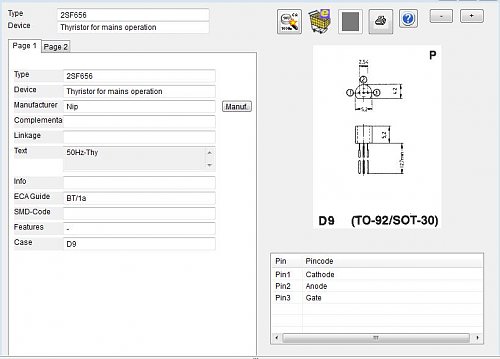

    ممنون ولی ما چیزی پیدا نکردیم . من مدلش را میدم ممنون میشم اگه شما بتونید ترتیب پایه ها را واسه ما پیدا کنید .
    این مدل دقیقش هست NEC 2SF656

    93,342 سپاس از17,887 پست
    بفرمایید

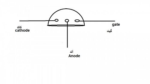

    دستتون درد نکنه ولی عکس کوچیکه و شماره ها دیده نمیشه الان از کدوم طرف پین 1 و 2 و 3 کدومه ؟!

    Click here to enlarge نوشته اصلی توسط Gartall Click here to enlarge
    سلام دوست عزیز
    تصویر زیر ترتیب پایه ها هست
    نشانگر ماوس رو روی تصویر نگهدارید تصویر بزرگ میشه

    خیلی ممنون دوست عزیز .
