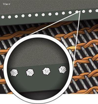

    امروزه شرکت‌های تولیدکننده، گذشته از موفقیت قابل‌ملاحظه کامپوزیت‌های الیاف کربن در صنعت خودرو، در جستجوی نوع دیگری از مواد هیبریدی هستند که بتواند با حفظ وزن خودرو، کارایی آن را حین تصادفات به‌طور قابل‌ملاحظه بالا ببرد. اخیراً برخی شرکت‏‎های آمریکایی با هم متحد شده‏‎اند تا به مطالعه ترموپلاستیک‌هایی که با نخ استیل مقاوم شده‌اند، بپردازند. از این نوع ترموپلاستیک‏‎ها تحت عنوان سوپرلاستیک‏‎ها یاد می‏‎شود. سپرها، قطعات بدنه، و تودوزی داخلی ساخته شده از پلاستیک مقاوم شده با نخ استیل، علاوه بر داشتن خواص عالی جذب انرژی، از یکپارچگی ساختاری بسیار بالایی نیز برخوردار هستند. گفتنی است ساده بودن فرایند تولید آن‌ها، هزینه تولید چنین اجزایی، بسیار کم است. البته برخی خودروسازان باهوش درصدد هستند تا از فلز کروم نیز در این راستا استفاده کنند.

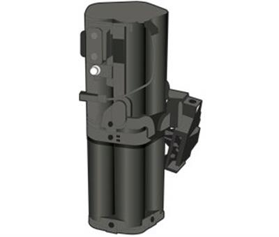

    ترس از تمام شدن انرژی الکتریکی در جاده‌ها می‌تواند یکی از نگرانی‌های بسیار مهم برای خریداران خودروهای الکتریکی باشد. برخی از شرکت‌های خودروسازی، از ژنراتورهای فشرده خاصی به‌عنوان شارژر موتور در خودروها استفاده کرده‌اند که به افزایش قابل‌ملاحظه انرژی الکتریکی در سطح جاده‌ها کمک فراوانی می‌کند. آخرین راه‌حل برای جلوگیری از بروز این نگرانی‌ها در سطح جاده، استفاده از سلول‌های سوختی هیدروژنی قابل‌حمل است که شما می‌توانید آن را در صندوق اتومبیل خود به همراه داشته باشید. بدیهی است در مواقع اضطراری که سوخت خودروی الکتریکی شما در سطح جاده رو به اتمام است، می‌توانید این سلول‌ها را به پکیج باتری خودرو متصل کرده و با خیال راحت به مسیر خود ادامه دهید. البته مطالعات بر روی سلول‌های سوختی هیدروژنی هنوز ادامه دارد. توضیحات بیش‏تر در این باره در همین مقاله آمده است.

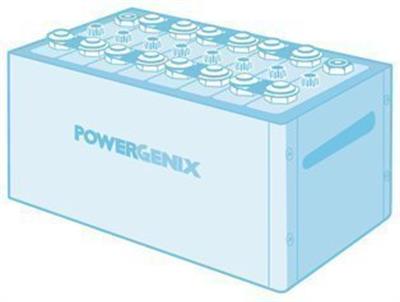

    خاموش کردن خودرو در چهارراه‌هایی که چراغ قرمز وجود دارد، به روشی متداول در بین رانندگان بدل شده است که این رفتار به نوعی نیاز مبرم به سیستم‌های الکتریکی در خودروها را اعلام می‌نماید. شیمی باتری‌های نیکل ـ روی که توسط توماس ادیسون در سال 1901 به‌عنوان یک اختراع ثبت شد، جایگزین بسیار مناسبی برای باتری‌های سربی ـ اسیدی هستند؛ زیرا این نوع باتری‌ها از توانایی بسیار بالایی در توقف‌ها و حرکت‌های متوالی خودرو از خود نشان می‌دهند و ضعف اساسی باتری‌های سربی ـ اسیدی را ندارند. حتی کارایی و طول عمر آن‌ها از باتری‌های سربی ـ اسیدی نیز بیش‌تر است. ازاین‌رو رانندگان، دیگر نیاز نخواهند داشت در پشت چراغ قرمز تقاطع‌ها، خودروی خود را خاموش کنند. سازنده باتری‌های نیکل ـ روی ادعا کرده است که این نوع باتری‌ها تقریباً دو برابر باتری‌های سربی ـ اسیدی عمر می‌کنند، وزن آن‌ها 60% وزن باتری‌های سربی ـ اسیدی است، و بازیابی آن‌ها بسیار ساده است.

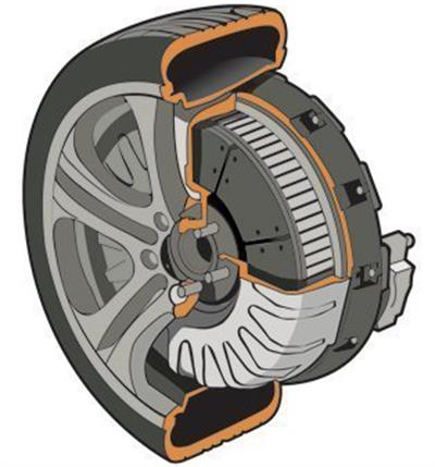

    ساخت موتور الکتریکی هیبریدی در توپی چرخ‌های خودرو، فضای بیش‌تری را در مجموع برای سرنشینان خودرو و به‌ویژه جاسازی باتری‌ها فراهم می‌سازد. اما با وجود این، سازندگان خودرو تمایل زیادی به این ایده نوین ندارند، زیرا تصور می‌کنند که با پذیرفتن این ایده، وزن سیستم تعلیق متشکل از قطعات، اجزا، و قسمت‌هایی که به‌طور مستقیم به هم متصل هستند، افزایش می‌یابد و این موضوع به عملکرد خودرو طی حرکت در مسیرهای ناهموار آسیب خواهد زد. با این‌که این ایده به چالش کشیده شده است، شرکت‌های Protean Electric و Lotus Engineering با یکدیگر قراردادی را منعقد کرده‌اند که طی آن قصد دارند آزمایشات گسترده‌ای را به‌منظور مقایسه دو نمونه خودروی آزمایشی سدان معمولی و خودروی مجهز به موتور الکتریکی جاسازی شده در توپی چرخ‌ها انجام دهند. براساس نتیجه‌گیری بسیار جالب شرکت Lotus Engineering، رانندگان متوسط نمی‌توانند افت کارایی ناشی از افزایش وزن سیستم تعلیق را حس کنند.
