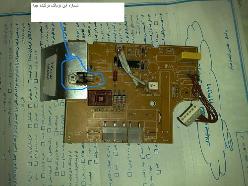

    دوستان این تریاک در اثر اتصالی یک قطعه فلز کوچک که مال ولوم بوده اتصالی کرده منفجر شده حالا نمی دونم شماره این تریاک چیه یا از مشابه اون استفاده کنم لطفا کمک کنید این مدار دیمر جاروبرقی صنام 1700 وات میباشد

    بنده شماره اش را ندارم از دوستان وهمکاران درخواست میکنم هر ** میدونه براتون ارسال کند ولی نظر من اینه قبلش موتور را مستقیم چک کند چون احتمالا امپر بالای موتور باعث سوختن ان شده

    نه دوست عزیز گفتم که قسمت فلز ولوم از داخل شکسته بود همون از داخل باعث اتصالی شده بود و تریاک ترکیده بود اقا من دقیق همون شماره رو نمی خوام یه چیزی تو همون مایه تا حدودی باشه اصلا این جارو برقی چقدر جریان میکشه

    موتور شما حدود 8امپر جریان مصرف میکند.می توانید از ترایاکBT138باحداکثر12 امپر یاBT139با حداکثر16امپر استفاده کنید

    مرسی برادر عزیز من یدونه BTA12 اضافه تو خونه دارم 12امپر هست از اون استفاده میکنم همین جریان مصرفی رو فرمودید کمک بزرگی بود

    دوست عزیز بهترین تریاک واسه جارو شما همون bta12 و bta16 میباشداما شکستن ولوم ویا اتصال سیمهای اون به هم هیچ ربطی به ترکیدن تریاک نداره .تریاک فقط در اثر اتصال کوتاه به اون شکل در میا . بهتره قبل از اون موتور رو مستقیم با برق تست کنید
