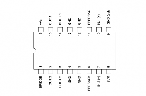

    ببینید شما باید اول از همه دیتا شیت ایسی ها رو مثل این utc2025 در بیارید
    سپس از روی دیتا شیت پایه تغذیه و وردی صدا رو مشخص کنید
    اون یکی ایسی رو هم خودتون دیتا شیتشو در بیارید
    ولتاژ گیری و مشخص کنید

    عزیز مشکل مشخص شد
    شما روی ایسی امپلی ولتاژی ندارید
    و ان قطع می باشد
    شما مسیر پایه ولتاژ ایسی امپلی را تعقیب کنید
    احتمالا مقاومتی در مسیر قطع کرده
    مخصوصا ولتاژ شماره
    12 ایسی ka2206
    که این پایه مربوط به ولتاژ تغذیه ایسی هست
    نتیجه هم اعلام شود
