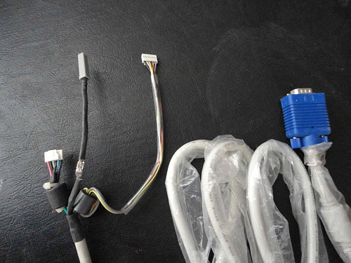

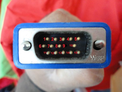

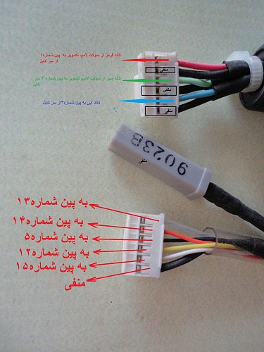

    سلام و عرض خسته نباشید خدمت همکاران و اساتید محترم.یکی از مشکلات عمده مانیتور های crtقطعی در کابل vgaهست.با توجه به اینکه شرکت های مختلف از نقشه و الگوی های مختلفی استفاده کردن و کابلشون به هم نمیخورن جا داره که تجربیات خودمون رو دریک پست قرار بدیم.برای شروع الگوی سیم کشی بعضی از مانیتور های الجی رو آماده کردم امیدوارم به درد بخوره.ایشاا... سعی میکنم الگو ونقشه کابل مابقی برند ها و شرکت هارو هم آماده کنم.برای شروع ابتدا یک سر یه کابلvgaمخصوص مانیتور هایlcd رو قطع میکنیم و سیم های اون رو آزاد میکنیم.در اکثر شرکتها سیم های قرمز و سبز و آبی بصورت استاندارد رنگ بندی شدن ولی مابقی سیم ها هر شرکت برا خودش یه جور رنگ بندی رو انتخاب کرده پس ملاک رنگ سیم ها نیست.اگه مانیتورتو از این نوع کابل داشت Click here to enlargeاز روی تصاویر با اهم متر سیم های کابل سالم رو یکی یکی مشخص کنین و جای هر خط رو پیدا کنین و سر جای خودش وصل کنین.موفق باشید مدیران محترم جای صحیح این پست رو مشخص کنن مرسی ممنونClick here to enlargeClick here to enlarge
