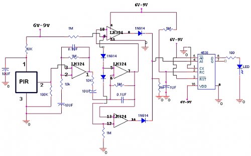

    همانطور که در بلوک دياگرام مشاهده مي کنيد اين مدار از چهار قسمت تشکيل شده است
    1. سنسور PIR
    2. قسمت تقويت کننده
    3. مقايسه کننده
    4. خروجي
    نقشه مدار:
    اگر به سنسور PIR دقت کنيد.داري سه پايه است.درنزديکي يکي از پايه هاي زايده اي وجود دارد.اين پايه،‌پايه شماره 1 است.حال اگر درجهت عقربه هاي ساعت به پايه ها نگاه کنيد.پايه بعدي شماره 2 و بعد از آن شماره 3 يا گراند را خواهيم داشت.
    پايه يک را با يک مقاومت 10 کيلو اهم به مثبت منبع تغذيه وصل کنيد.پايه 2و3 را توسط يک مقاومت 100 کيلو اهم به يکديگر و پايه 3 را نيز به منفي منبع تغذيه که در اينجا همان زمان است.،وصل کنيد.از پايه 2 اين سنسور به پايه 3 ايسي LM324 متصل کنيد.پايه 2 اين ايسي را با يک مقاومت 10 کيلواهم و خازن 10 ميکروفاراد به زمين متصل نماييد.اين خازن الکتروليت است.بنابراين در هنگام اتصال به مدار به سر مثبت و منفي آن توجه کنيد.سر مثبت را به مقاومت 10 کيلواهم و سر منفي را به زمين متصل کنيد.
    پايه يک و دو ايسي LM324 را توسط مقاومت 1 مگا اهم وخازن 0.1 ميکرو فاراد که با يکديگر موازي شده اند.به يکديگر متصل کنيد.
    حال پايه يک ايسي LM324 را با يک مقاومت 10 کيلو اهم وخازن 10 ميکروفاراد به پايه 6 ايسي LM324 متصل کنيد.،توجه داشته باشيد که سر مثبت خازن را به پايه 6 ايسيLM324 متصل شود.
    پايه 5 ايسي LM324 را از طريق يک ديود به پايه 12 همين ايسي متصل کنيد.توجه داشته باشيد که آند آن در پايه 5 و کاتد آن در پايه 12 باشد.سپس پايه 12 را با يک مقاومت 1 مگا اهم به زمين اتصال دهيد.دوباره پايه 5 را با يک ديود به پايه 9 وصل کنيد با اين تفاوت که اين بار کاتد ديود در پايه 5 باشد و آند آن در پايه 9 ، سپس پايه 9 را با يک مقاومت 1 مگا اهم به مثبت منبع تغذيه وصل کنيد.
    پايه هاي 6 و 7 را نيز مانند پايه 1و2 همين ايسي به ترکيب موازي مقاومت 1 مگا اهم و خازن 0.1 ميکرو فاراد متصل کنيد.پايه 7 ايسي LM324 را به طور مشترک به پايه هاي 13 و 10 ايسي LM324 متصل کنيد.پايه هاي 8 ايسي LM324 را از طريق ديود1N914 به پايه 4 ايسي 4538 متصل کنيد.همين کار را براي پايه 14 ايسيLM324 تکرا کنيد.،و آنرا نيز به پايه 4 ايسي 4538 به صورت مشترک وصل کنيد.توجه داشته داشته باشيد که آند ديودها در پايه هاي 8 و 14 و سر کاتد اين ديودها به صورت مشترک به پايه 4 ايسي 4538 وصل شود.سپس پايه 4 ايسي 4538 را با يک مقاومت 1 مگااهم به زمين متصل کنيد.پايه هاي 3 و 5 ايسي 4538 را با يک سيم به هم متصل کنيد.وهر دوي آنها را به مثبت منبع تغذيه اتصال دهيد.پايه هاي 1 و 8 را نيز به زمين متصل نماييد.
    پايه 2 ايسي 4538 را با يک مقاومت 1 مگا اهم به مثبت منبع تغذيه و از همين پايه با يک خازن 1 ميکروفاراد الکتروليت به پايه 8 ايسي 4538 متصل کنيد.،به گونه اييکه سمت منفي آنرا به زمين متصل کنيد.
    پايه خروجي ايسي 4538 را که پايه 6 مي باشد با يک مقاومت 100 اهم به مثبت يا آند LED وصل کنيدو سمت کاتد LED را نيز به زمين مدار وصل کنيد.
    پايه 7 نيز خروجي اين ايسي است با اين تفاوت که اين خروجي NOT يا برعکس پايه 6 است.براي کار با اين پايه ،منفي LED يا کاتد آنرا به اين پايه متصل کنيد.ومثبت آنرا به مثبت منبع تغذيه متصل نماييد.تمامي موارد فوق در نقشه کاملا مشخص است.
    ايسي LM324 حاوي 4 عدد آپ امپ است.که جهت تقويت و مقايسه در اين مدار به کار مي رود.
