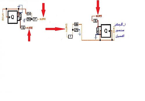

    میشه لطف کنید توی نقشه خونی کمکم کنید؟
    توی این نقشه منظور از mc#43 و یا mc#44 ؟
    آیا F یعنی فیوز؟
    اصلا رله های گرم کن چجوری کار میکنن؟
    خیلی گیرم ممنون میشم راهنمایی کنید

    باسلام
    دوست عزیز منظور از mc ها با هر شماره ای یعنی شماره پایه های میکرو
    mc44:پایه شماره 44 میکرو
    mc43:پایه شماره 43 میکرو
    ویرایش توسط ecuboard : 25th December 2013 در ساعت 01:02

    باسلام
    دوست عزیز ببین از پایه های مشخص شده تا میکرو هیچ گونه قطعی نداره ، تست بازر بگیر با اهم متر
    قبل و بعد از رله های گرمکن رو کاملا تست بازر بگیر دوست عزیز

    باتشکر از شما
    خیر مسیر کاملا سالمه فقط جای مقاومت بین پایه ها که 23K میباشد از 26K استفاده کردم.ممکنه به این دلیل باشه؟
