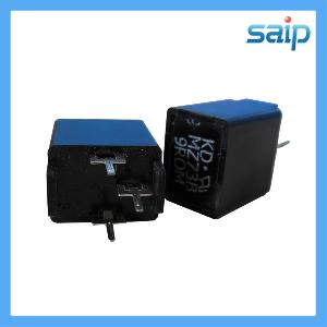

    خوب تلوزیون و یا مانیتورهای CRT داخل خودشون مدار دیگوسینگ دارند اگه خراب بشه لکه های رنگ روی صحفه ظاهر میشه
    البته خوده مدار دیگوسینگ روی برد تلوزیون شامل یک سیم پیچ دور لامپ تصویر
    و یک عدد PTC روی برد اصلی هست به شکل زیر
    PTC در مدار به دو شکل دو پایه و سه پایه استفاده میشه
    معمولا در تلوزیون و مانیتور خرابی این قطعه باعث از کار افتادن دیگوسینگ میشه و با تعویض اون مشکل حل میشه
    تعمیرکاران تلوزیون برای لکه گیری لامپهایی که دچار لکه رنگ شدند از همین سیم پیچ دیگوسینگ استفاده میکنند که شما میتونید از روی
    تلوزیونهای اوراقی تهیه کنید البته ظاهرا نوع آماده اون هم بفروش میرسه که من تهیه نکردم
