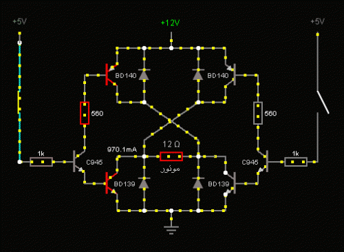

    ببخشید من مداری میخواستم که با یک اتصال (اتصال دو سیم) جهت دو قطب منفی و مثبت تغییر بکنند یعنی با هر بار اتصال منفی و مثبت جابجا بشن .
    اگر کمکم کنید یه دنیا ممنون میشم

    مداری که خواستید را پیدا نکردم اما مدارهای زیر تقریبا چیزی هست که شما میخواهید

    بسیار ممنونم از جوابتون
    اون فایل پیوست چی هست نمیتونم دانلودشون کنم چون فکر کنم مال اعضای گروه ویژه هست!
    اگر میتونید عکسهای اونها هم بذارید.
    من رشته ام الکترونیک نیست زیاد وارد نیستم اگر میتونید قطعات مورد نیاز رو بنویسید یا روی همون عکس اسمشون رو بنویسید ممنون میشم

    ولی اگر بطور اتوماتیک عوض بشه یعنی با هر بار اتصال دو سیم این کار انجام بشه خیلی بکارم میاد اگر تونستی برام پیدا کنی بسیار ممنون میشم تا همینجاش هم دستت درد نکنه زحمت کشیدی
