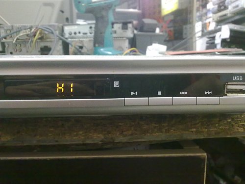

    سلام خسته نباشید فایل فلش جیپاس GDVD2716 رو برام رو سایت بزارین ..مشابه خیلی از فایلها رو امتحان کردم ولی جواب نداد ..ایراد هم فقط کلمه H I دیگه هیچ عملی نمی کند ...خواهشن راهنمایی کنید ...باتشکر

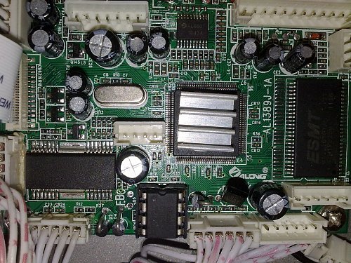

    ولتاژ 3.3 آی سی فلش مشکلی ندارد؟

    عزیز کنار ایسی فلش ترانزیستتورهای
    8550
    را بدون تست تعویض کنید
    چون اگر با فایلهای دیگر هم همین مشکل HI
    را داشت مطمئن باشید از فایل فلش نیست

    عزیز ببینید شما هر فایلی که شماره ایسی CPU
    و فلش ان با دستگاه شما یکی باشه
    %100 دستگاه روشن می شود
    فقط نوشته های پنل جابه جا نشان داده می شود
    ضمنا اگر فایل با ایسی CPU
    MT1389DE
    دستگاه را روشن نکرد
    از فایلهایی با CPU
    MT1389DE MEDIATEK
    استفاده کنید
