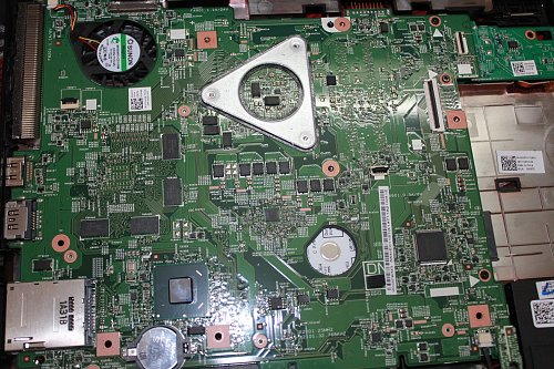

    اگه ممکنه موقعیت بایوس این مادربورد (dell 5110) رو برام مشخص کنید .
    باتشکر Click here to enlarge

    دوست عزیز سلام
    شماره آی سی مورد نظر 25L3206E بایستی باشد
    منتها قبل از هر کاری چک کنید ببینید 3.3 را روی آی سی دارید یا خیر

    پیش فرض پاسخ : خاموشی لپ تاپ DELL 5110
    شماره ای سی همونی بود که فرمودید. بله ولتاژ3.3 روی ای سی هست .
    لطفا راهنمایی کنید .

    استاد عزیز
    ایا با اپدیت کردن بایوس مشکل حل میشه

    دوست عزیز سلام
    با پروگرام آی سی مشکل حل می شود

    با پروگرام ای سی مشکل بر طرف شد
    با تشکر از همه اساتید و دوستان گرامی
