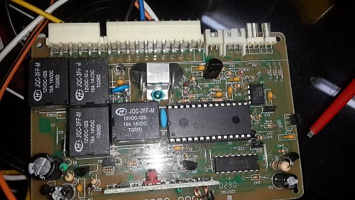

    با سلام به دوستان گرامی
    2 تا سوال داشتم کنترلی که روی این برد ست میشه کدومه و دوم اینکه طریقه کد دادن به این دستگاه چجوریه اگه کمکم کنید خیلی ممنون میشم .....

    سلام دوست عزیز طریقه کد دادن هر دزدگیر با هم فرق میکنه و شما باید نوع دزدگیر رو مشخص کنید و برای کد دهی هم باید از اون مدل ریموت داشته باشید تا بتونید بهش کد بدید

    چون نوشته کنار مدار آر اف تو عکس پیدا نیست قطعی نمیتونم بگم PLC اما خیلی شبیهش هست
    اگر PLC باشه و روی کیت نوشته 3000 ریموت PLC 918 و اگر نوشته 2000 ریموت PLC 926 بهش میخوره فرکانسشم 315 مگاهرتزه
    اگر PLC نبود و مشابهاتش بود eV1527 با فرکانس 315 مگاهرتز بهش میخوره
    روش کد : ترمز پا مثبت - درب باز - 3بار سوئیچ
