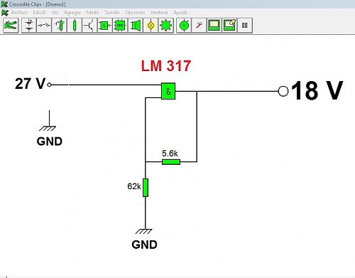

    ضمنا این مدار را هم کشیدم برای شما
    که ولتاژ 27 را به 18 ولت تبدیل کنید
    خدمت شما
