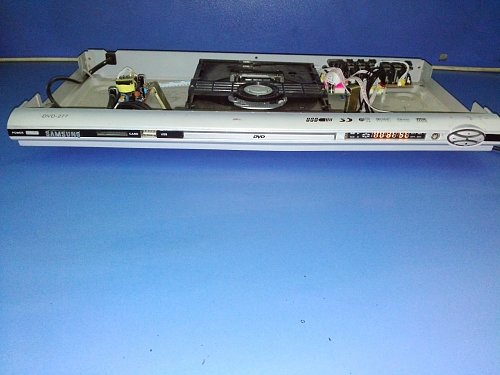

    پیش فرض در خواست فایل فلش
    با سلام خدمت همکاران گرامی فایل فلش دستگاه DVD .277 سامسونگ را خواستم با سپاس وتشکر از شما چون هرچه گشتم دستگاه هیچ مدلی روش ننوشته بود فقط جلوی دستگاه DVD.277 نوشته بود با سپاس وتشکر فراوان از شما

    عزیز در لینک زیر 3 مدل 227 موجود هست
    انها را تست کنید اگه جواب نداد
    عکسی از خود دستگاه قرار دهید
    و شماره ایسیها هم اعلام شود
    در عکس بالا چیزی مشخص نیست
    DVD SAMSUNG DVD-277

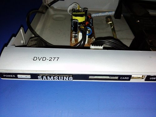

    پیش فرض پاسخ : در خواست فایل فلش
    با سلام خدمت همکاران گرامی هر سه تا فایل را تست کردم اما هیچ کدام از انها جواب نداد دستگاه دیویدی سامسونگ DVD.277 وبا شماره ایسی فلش EN25F80 میباشد
    عزیز من هم یک مدل دارم ولی ظاهرا
    فرق داره
    ضمنا تا جایی که من از عکسی که اپ کردید
    متوجه شدم دستگاه روشن می شود
    ولی سیدی را باز نمی کند
    و این مشکل از فلش نیست
    برای اینکه مطمئن شوید می توانید از فایل
    فلش دیگری برای تست استفاده کنید
    فقط دگمه ها درست کار نمی کند
    ولی باید DVD یا CD را باز کند

    پیش فرض دیویدی 277
    با سلام من ایسی لودینگ را عوض کردم اما نتیجه ای نداد میشه این فایلی که در دست دارین را برام بگذارین سپاس گذاری میکنم

    پیش فرض پاسخ : دیویدی 277
    Click here to enlarge نوشته اصلی توسط گل مهر Click here to enlarge
    عزیز ایسی CPU دستگاه من با مال شما
    زمین تا اسمان فرق داره
    برای من MT1389 هست برای شما فکر کنم
    8202 که به هیچ عنوان به جای هم کار نمی کنند
    شماره دقیق ایسی CPU را اعلام کنید
    تا من فایل مشابه قرار دهم
