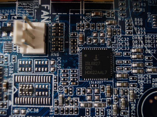

    34,690
    38,759 سپاس از5,593 پست
    پیش فرض پاسخ : رشن نشدن مادر برد ECS
    Click here to enlarge نوشته اصلی توسط modern.co Click here to enlarge
    اقای صالحی
    ممنون از اینکه با صبوری پاسخ دادید.
    یکی از اساتید نظرش خرابی ای سی PWM هست . ایا ممکنه خرابی از این قسمت باشه ؟
    اگه ممکنه موقعیت این ای سی رو به همراه شمارش اعلام کنید .
    خوب ایسی PWM
    معمولا کنار سوکت فن سی پی یو هست مثل تصاویر زیر
    البته تصویر واضحی از مین برد شما نداشتم
    اینم بگم خوب همونطور که میبینید تعویض و پیدا کردن سالم این ایسی کار اسونی نیست
