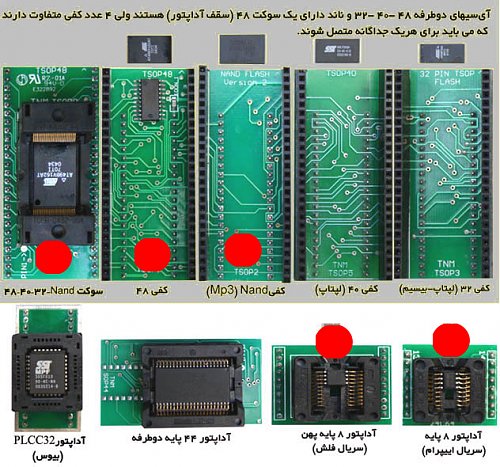

    این هم عکسهایی از اداپتورها که باید خریداری
    کنید که با دایره قرمز علامت زدم
    فقط بین اینها یک اداپتور کم هست
    ان هم 56 پایه هست
    اداپتورهایی که علامت نزدم نیازی به خرید انها
    نیست

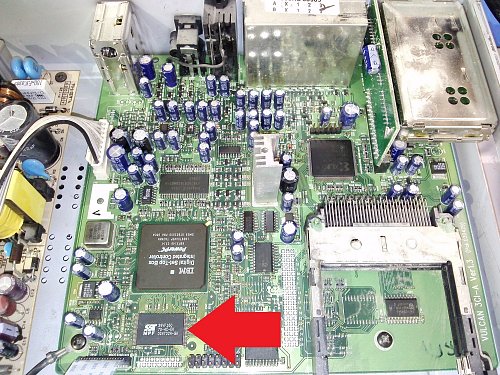

    قطعاتي رو كه فرموده بوديد تهيه كردم فقط يه مشكل كوچيك دارم كه آيسي فلش رسيورها رو چه جوري از روي برد بايد تشخيص بدم؟

    عزیز از روی شماره ایسی و شکل ظاهری و تجربه
    می توانید ایسیهای فلش را پیدا کنید
    البته این ایسیها بیشتر در دونوع
    48 پایه دوطرفه
    8 پایه پهن
    هستند
    من چند نمونه شماره ایسی و عکس اپ می کنم
    امیدوارم به کارت بیاد
    شماره ایسیها
    39VF160
    EN29LV040A
    MX29LV160AT
    EN25Q64
    MX 25L1635D
    TE28F160
    S29AL008D
    w25q64
    S29AL016J
    GD25Q40
    39VF800A
    متاسفانه سرعت نت کم هست نتونستم عکسها
    رو کامل اپلود کنم در اولین فر
    صت قرار می دهم
    این یک نمونه ایسی فلش هست که در مدلهای
    قدیمی تر بیشتر استفاده شده
    ویرایش توسط ASHKAN-NO : 20th February 2014 در ساعت 04:35
